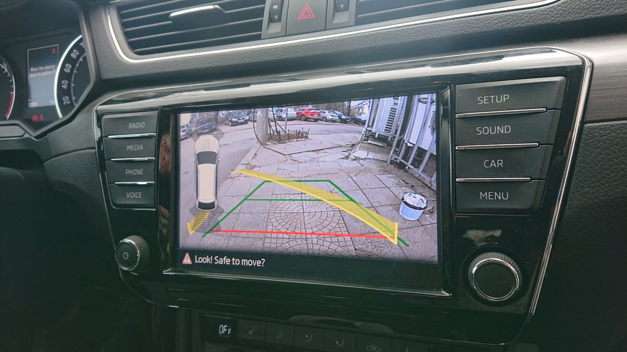

Малко надградих мултимедията от Жорката с предна камера, благодаря и за консултацията по телефона .

Яко! Я покажи как изглежда отпред ако е удобно. Къде и как е монтирана? А защо зад ата вижда толкова надолу и имаш голяма част от бронята визуализирана?

Утре ще снимам, вградена е в емблемата на VW отпред в долния триъгълник. А задната си е така върви комплект с копчето за отваряне на задния капак и понеже е комби си се вижда хоризонталната част на бронята, много е удобно.

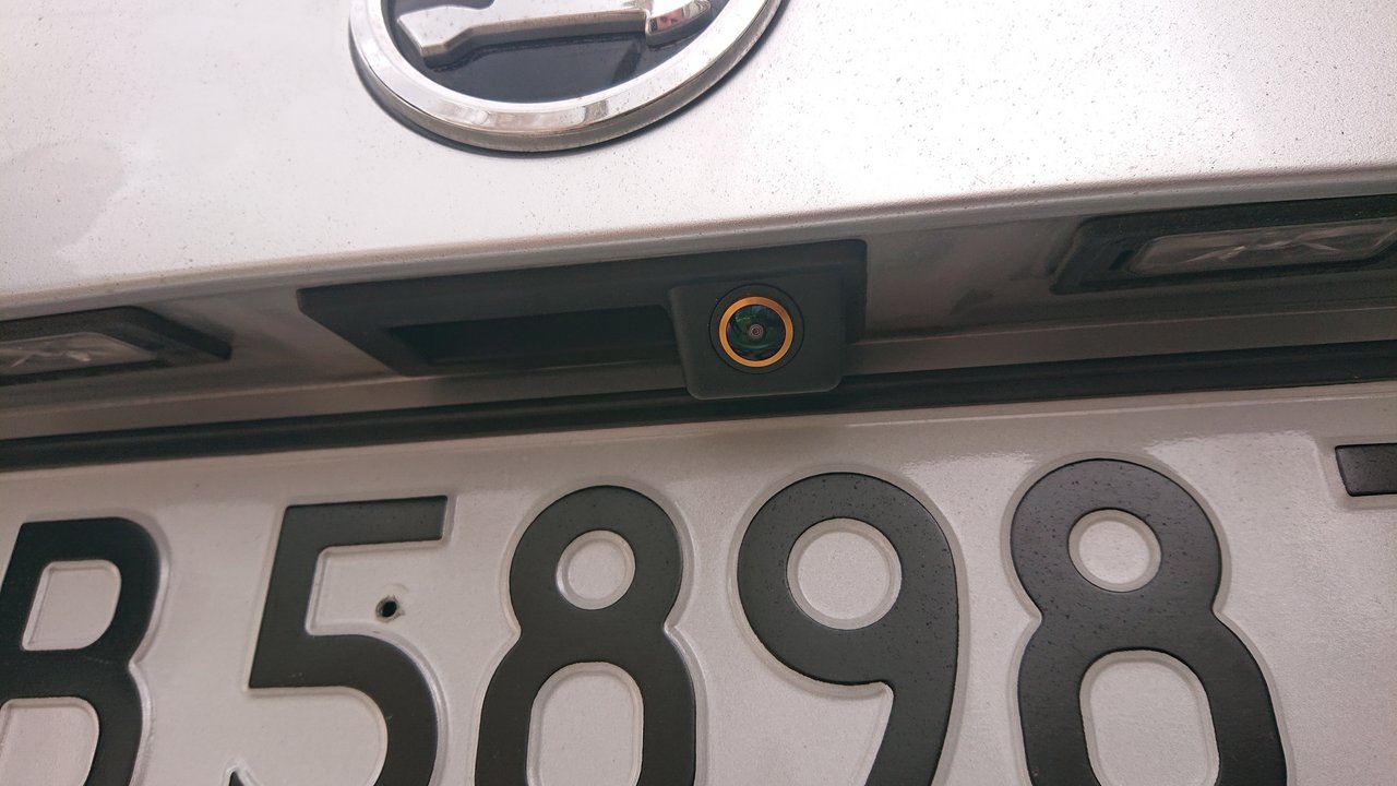

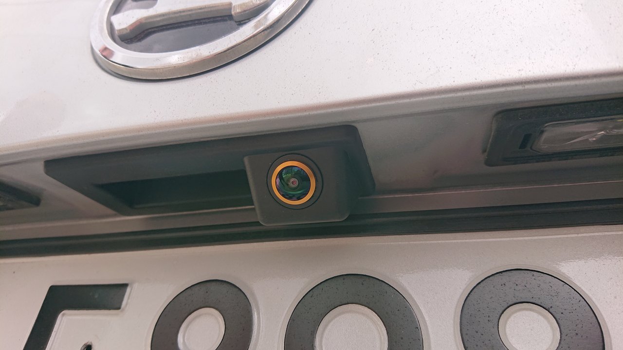

До @DoH_KuXoT - В готната част, нещо не е прилепнала камерата към емблемата.. Тя как се държи всъщност?

Иска малко да се намести да. Има ос с резба и една триъгълна плочка която се стяга с гайка за задния край на емблемата.

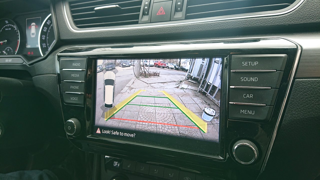

Skoda Superb 3 2016. Монтаж на камера за заден ход с оригинални динамични линии за паркиране към навигацията Колумбус.
