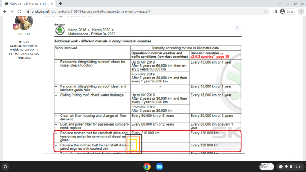

Škoda Kamiq
Това е в общи линии:

Škoda Kamiq
С допълнението, че ремъка, не е на 5-тата година или 50к мили, а на 15г, или 150к мили. Това е според ревизираните инструкции.

Škoda Kamiq
И аз се зачудих какъв е този ремък на 1.5ТСИ на 80 000км
Като цяло го дават "lifetime".

Škoda Kamiq
До "ВСИЧКИ" - Ангренажен ремък да издържи 15 Години употреба? Моя, оригиналния, защо беше пред разпад за малко под 5 Години и около 150.000 изминати Километра? Толкова беше напукан, че според мен съм бил на Месеци, да не кажа Седмици, от скъсването му..

Škoda Kamiq
Нещо мноооого се бъркате, КОлегаhilldegarn написа: 09.09.2024, 20:32:40 С допълнението, че ремъка, не е на 5-тата година или 50к мили, а на 15г, или 150к мили. Това е според ревизираните инструкции.

Škoda Kamiq
Добре, на колко се сменя ремък на 1.5TSI ?
И дали има значение дали е evo 1, 2, 3 ?

Škoda Kamiq
ЦецоNOL написа: 10.09.2024, 09:48:30Нещо мноооого се бъркате, КОлегаhilldegarn написа: 09.09.2024, 20:32:40 С допълнението, че ремъка, не е на 5-тата година или 50к мили, а на 15г, или 150к мили. Това е според ревизираните инструкции.
https://www.skoda.co.uk/owners/servicin ... ixed-price
Тука никъде няма ремък в таблицата. Махнат е.

Škoda Kamiq
@hilldegarn,
Благодаря.
Не ми се влиза в излишни подробности.
Освен - добре е да се гледа графата “силно запрашена среда/въздух”.
Както няма как въздушен филтър да кара 90 000км
Така няма опция за 15г
За километрите съм ок

Škoda Kamiq
Гумата старее. А ремъка е гумен.
