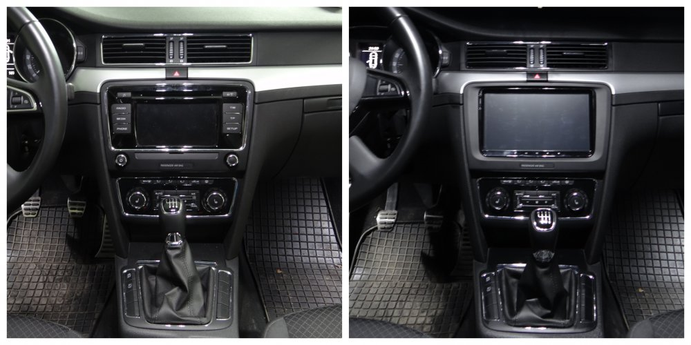

Едно чудесно ретрофитче на Супърб 2 фейслифт 2014.

Ретрофит и на стелките като направи и ще е Огънь!
Добре изглежда медията на снимките!

Алтернатива на Болеро?
Е аз затова написах на снимките бре! Квото виждам това казвам. Не си кривя душата. На живо ще е друго сигурно,ама и аз съм притенциозен!

Колата изглежда познато
Това 8" ли е? Малко повече информация за модела?
- Мнения: 5481
- Репутация: 4396
OS: Android 8.0 systemPRO написа: 24.01.2019, 10:46:15 Колата изглежда познатоТова 8" ли е? Малко повече информация за модела?
CPU: Octa-Core 64 bit PX5 Cortex-A53
RAM: DDR3 4GB
Flash: Built in 32GB
Touch Screen: Capacitive 1024x600 HD touch screen
Radio IC: TEF6686
Amplify IC: TDA7388
Out Power: 4*50w
Bluetooth Version: 4.0
SD Card Slot: 1 Channel
USB Port: 2 Channel
Max External Memory HDD: 256GB
Mirror link:Yes
CANBUS:Yes
Video Decode Support: 1080P
Resolution: 1024x600 HD
Screen Dimension: 9 inch 16:9
- Tsuko
- Мнения: 33
- Регистриран на: 26.10.2017, 19:41:56
- Местоположение: Dobrich City
- Гараж: Skoda Octavia III Facelift Vision 1.5 TSI 150HP Sport Blue NOW
Skoda Octavia II Facelift 1.6TDI CR 105HP PAST 2017
Skoda Fabia I 1.9 TDI PD 101 HP Elegance PAST 2011-2016 Great Car ! - Обратна връзка:
Супер е станало изглежда подобаващо за китаец със много добри параметри е.Единствено подсветката на бутоните не ми е по вкуса, но предполагам че се променя от настройките ?
- Мнения: 5481
- Репутация: 4396
Tsuko, нц. Подсветката е фиксирана червена, тъй като е за VW модел.
