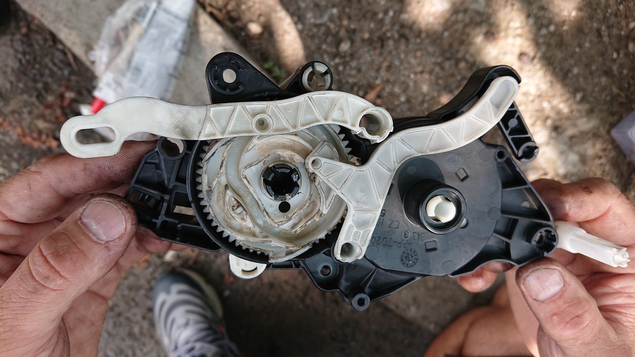

Както повечето знаят, съботите пред нас са интересни. Днес след като оправих колите на двама колеги, дойде ред и на "буркановоза" да бъде малко модернизиран.
От няколко години ми скърцат клапите на парното здраво и знаейки как се оправят все отлагах във времето. Обаче наскоро ми попадна в Алито кит с датчиците за прехвърляне от климатик на климатроник и го поръчах.
Поръчах и управление за климатроника от фейслифтовата Октавия 3 от ebay и рамка от фейслифта с пиано лак от Еуратек.
И понеже пак взех да прехвърлям нещата от тази седмица , за другата и не се решавах сам да бутам таблото си извиках жокер (приятел), за да не се мъча. И така за около 4 часа нещата се получиха от това:
В това:
Клапите бяха смазани, но.....Повече няма да си причинявам подобни гледки и сега разбирам , как се чувстват колегите, когато им монтирам разни неща и им разглобявам колите.
Ето ги скърцащите пластмаси и през какво се мина за да се смажат.
В крайна сметка, вече не скърца и съм с модерен климатроник. Даже медията си го позна и започна да визуализира всички функции на дисплея и температурата, докато преди с климатик не показваше нищо.
Доволен съм.

Тая операция със смазването на клапите и аз съм я правил няколко пъти и си е голяма врътка. Евала за мерака, Жорка!

Сега разбрах защо си го отлагал няколко години.

Даже не посмях и по гаранция да го предява, знаейки аз лично колко допълнителни кабела съм пуснал. Сега ми е по-спокойно. Силно се надявам да е изчезнал и един бръм/резонанс откъм таблото при по-висока скорост.
