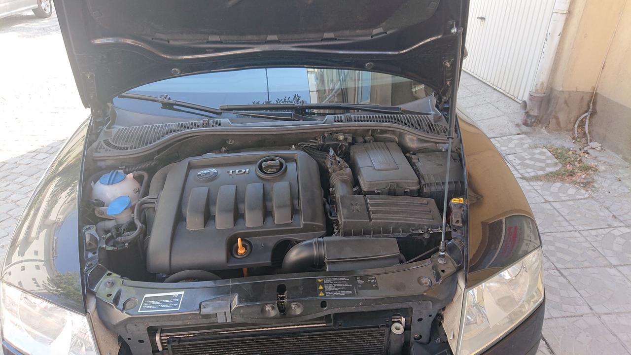

Благодарско и от мен за изпратеният комплект :) сега виждам че съм го монтирал навътре ... предполагам не е проблем?
Мнения: 5482
Репутация: 4397
Монтажен комплект амортисьор за преден капак Octavia 2
MGeorgiev, има повече вибрации, като е отвътре. Затова ги слагам откъм калника.
Мнение от MGeorgiev »
Благодаря за бързия отговор, тия дни ще направя промяната.

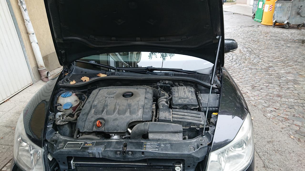

Мнение от fighter »
Благодаря!
Мнения: 5482
Репутация: 4397
fighter, обърни го тънкото стебло да е при фара. Ще видиш, че има направен ъгъл 135° за да е по-плавно захващането към болта с кръгла глава.
Мнение от fighter »
Утре ще го обърна,благодаря! [smilie=pleasantry.gif]

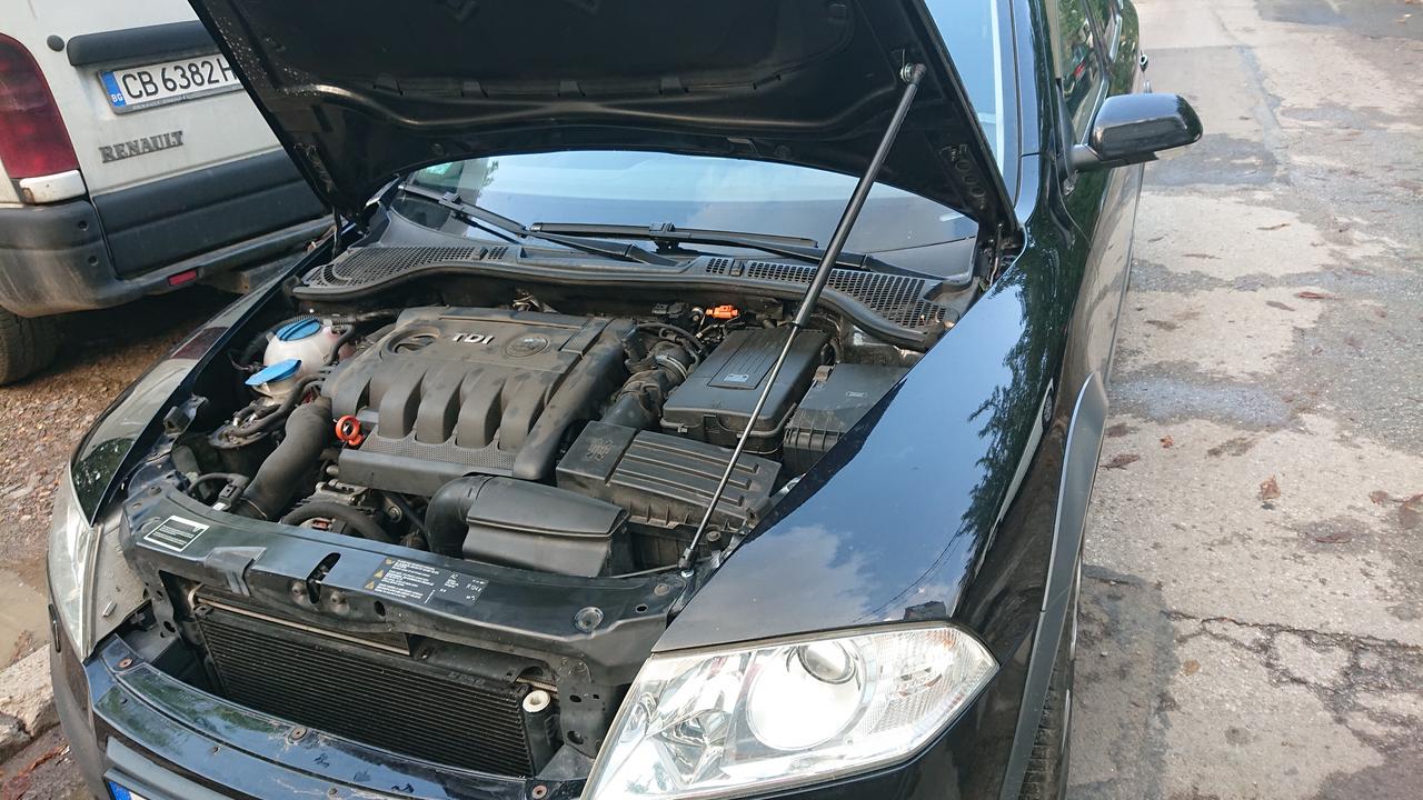

Мнение от kalata »
Жоро, благодаря ти още веднъж за съдействието. наздраве
Моите болтове бяха с М6 резба и си пробих нови дупчици. При капака ми хареса повече от вътрешната страна. Ей така застана накрая:

kalata, радвам се, че си решил казуса. Защо с М6, аз да не съм объркал линка?
kalata
Мнения: 2373
Репутация: 791
Мнение от kalata »
JORDITO написа: 29.12.2019, 19:30:02Защо с М6
Линка ти беше коректен, нищо не си объркал. Намерих амортисьора в един немски сайт за части, от който си поръчвам често, там имаше и болтове за него, с М6 резба. Реших да поръчам всичко заедно, за да дойдат нещата бързо и да монтирам. Е, дойдоха бързо, ама аз чак днес намерих време :)
Живи и здрави.
