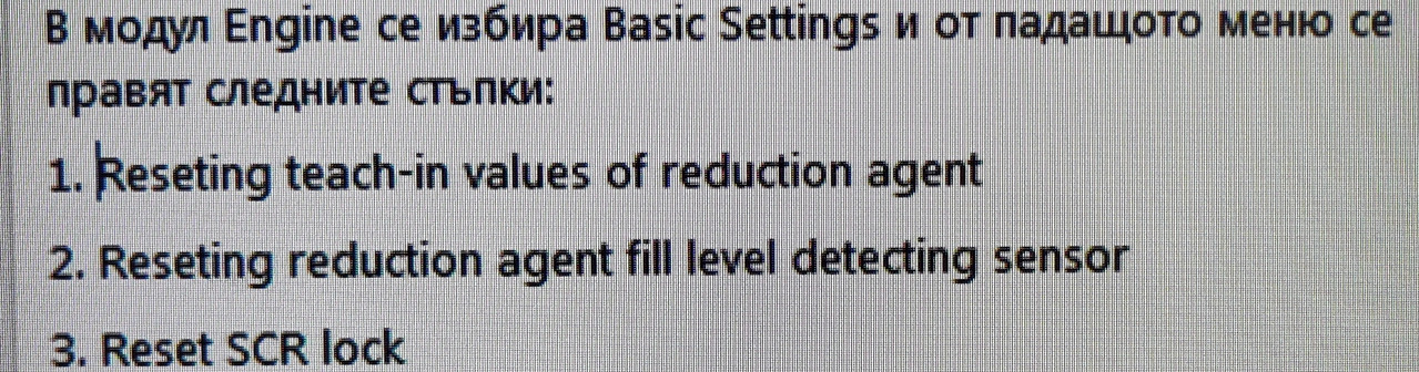

Цецо75 написа: 09.03.2026, 09:31:39 дори в представителствата.
Ей това ми е интересно, защото и аз съм го чувал. Какво пък толкоз невъзвратимо се случва. Ба го - един леген с пикня, една помпа и датичици.
Мнения: 20702
Репутация: 6882
AdBlue
Ами и според мен трябва да е някакво зануляване на системата и толкоз. Ама и по чужди форуми съм чел, че като му се локнел датчика за пикня и в сервиза вдигали рамене и не можели да го оправят. Което или е някаква грандиозна програмистка глупост или някой не знае какво прави.
