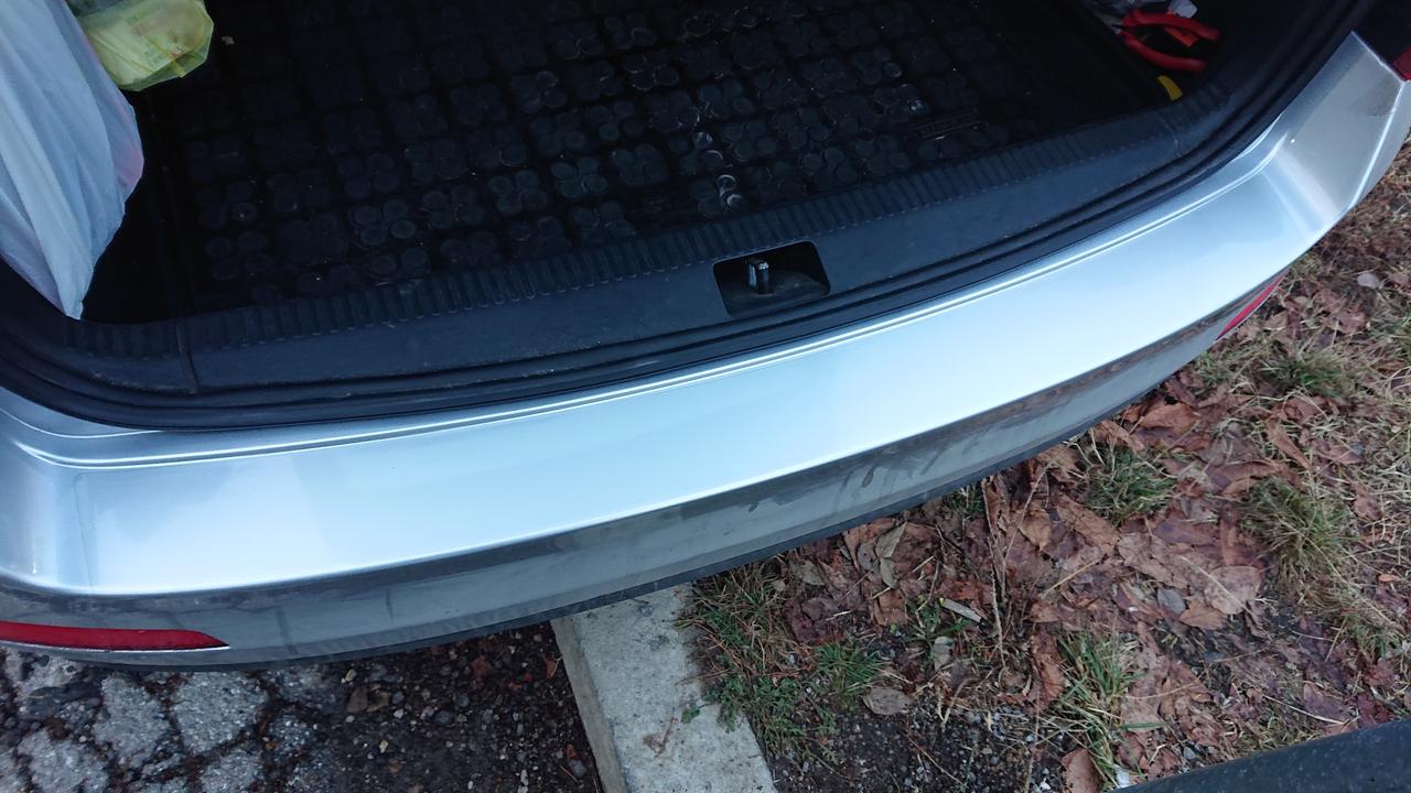

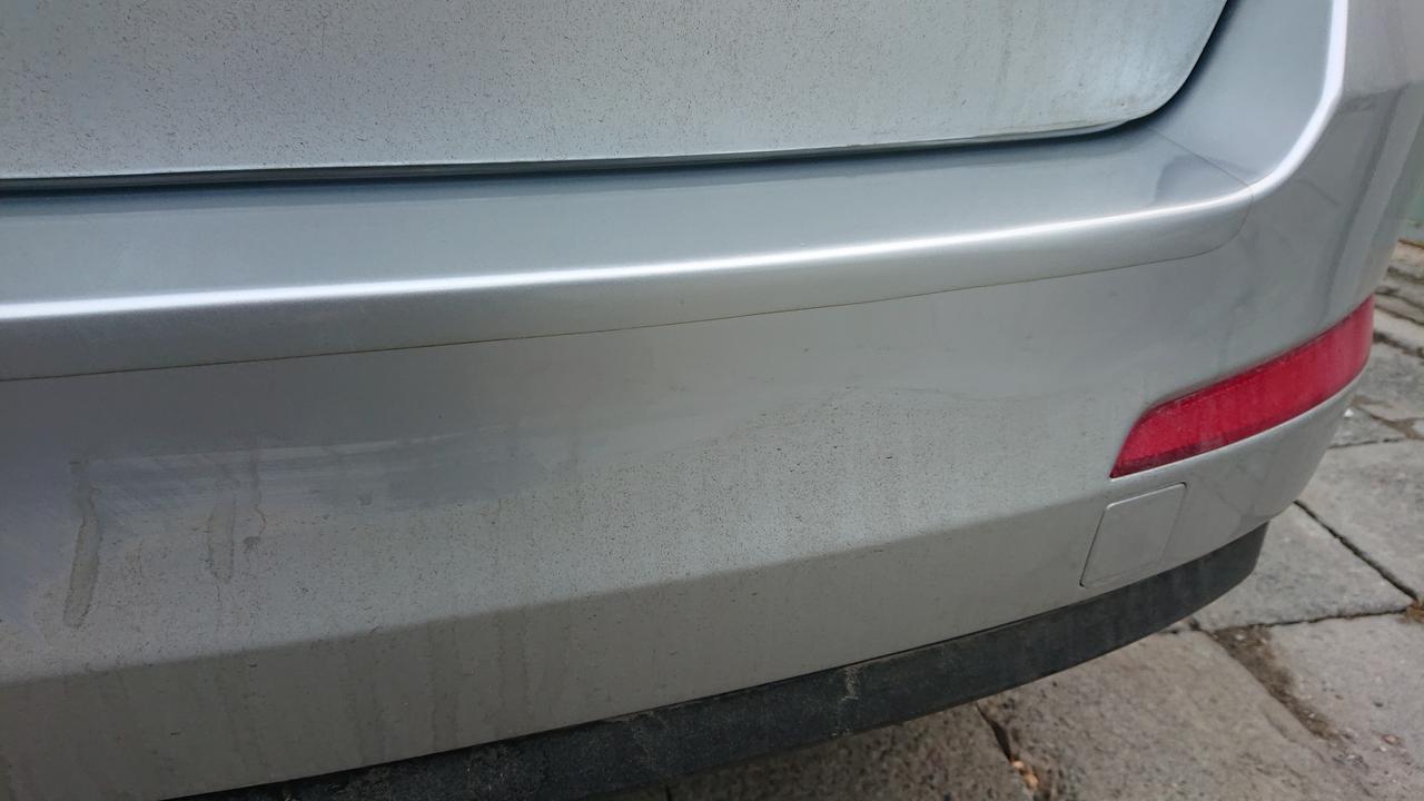

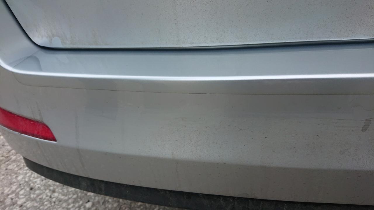

4 месеца не съм писал [smilie=sarcastic.gif] Ужас. Да съживя малко темата. Имах един китайски инокс на задната броня да пази от драскотини, но след сблъсъка ми с една автоматична врата и последващо боядисване, мощно замина в коша. И без това много чайнезе седеше. Нали Сами [smilie=pardon.gif]
Умувах известно време и стигнах до извода,че май най-добре ще е дебело защитно фолио 150 микрона за тази цел.
Днес го монтира комшията.

Еми, много елегантно стои.

До "JORDITO" - Това, след 2-3 години, дали може да се свали, без да нарани боята?
Мнения: 5481
Репутация: 4396
tuningmania написа: 24.11.2018, 22:33:25 До "JORDITO" - Това, след 2-3 години, дали може да се свали, без да нарани боята?
До 2-3 години ще има 20-30 щети от булки,които си карат децата на училище или детска градина [smilie=sarcastic.gif] [smilie=sarcastic.gif] [smilie=sarcastic.gif]

Ако Ветек са си свършили добре работата го сваля без никакви ядове . В 99% проблема не е във фолиото а в бояджиите ;)

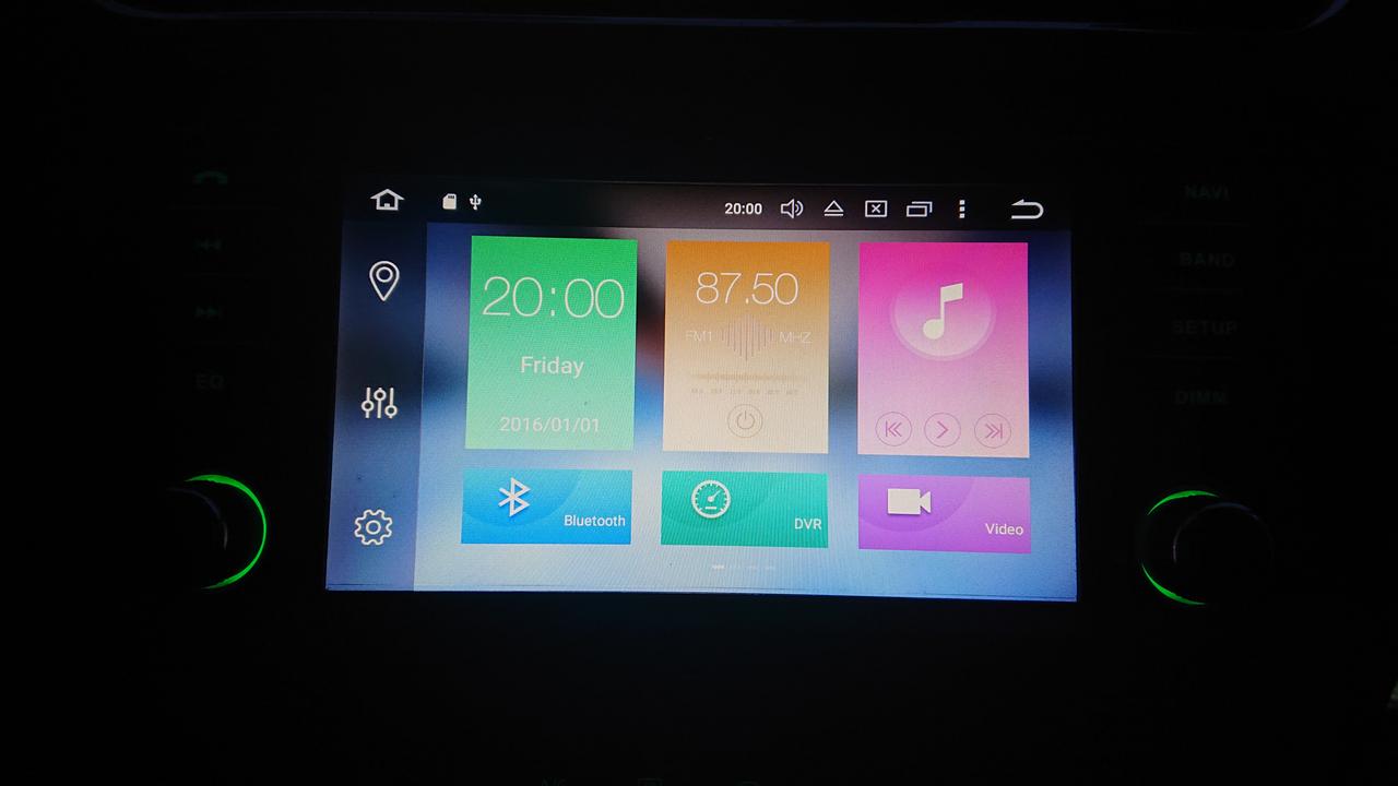

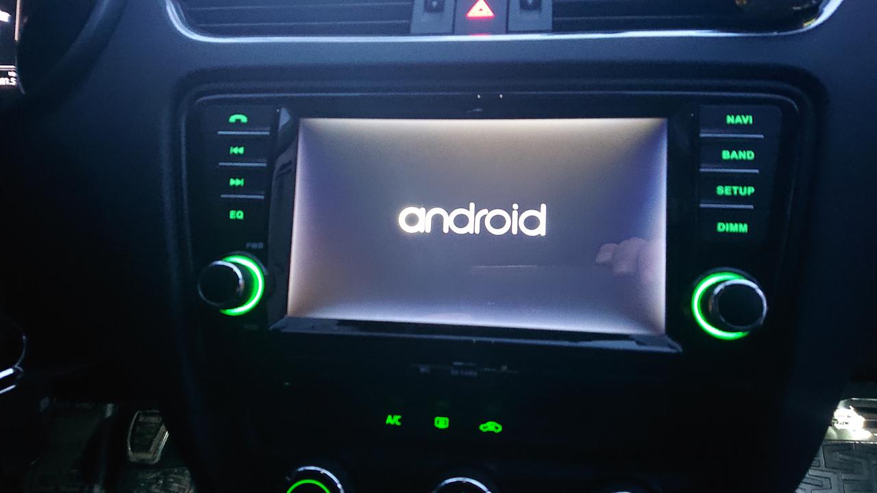

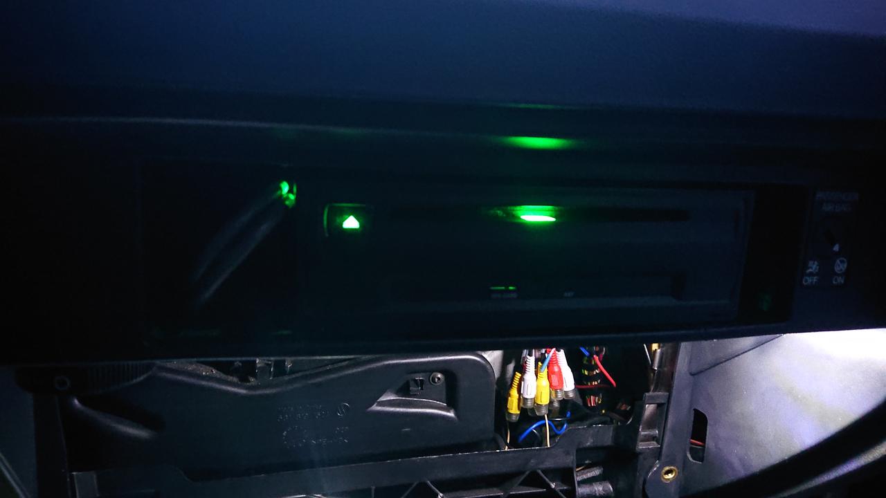

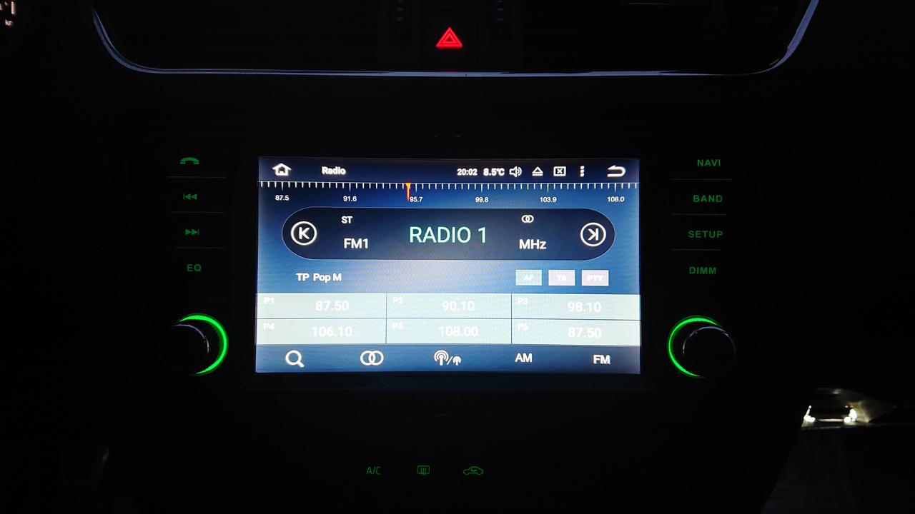

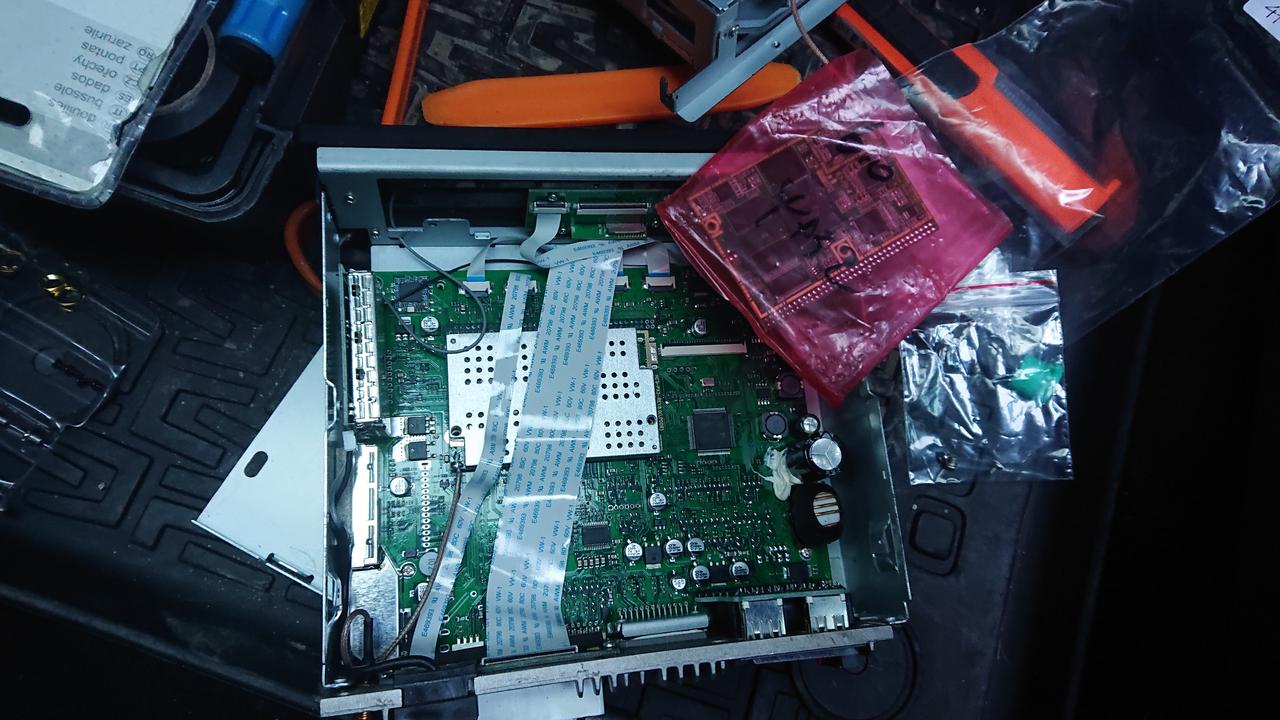

Мултимедията ми стана на 3 години. Андроид 5.1, четириядрен процесор, 1 Gb Ram, 16 gb internal. Вече взе да се задъхва,чакам я по 30 секунди да зацепи и като в приказката "Обущарят ходи бос", а днес, а утре и все отлагах ъпгрейда.
Най-накрая си поръчах нова корборд платка с Андроид 6.0 (нарочно заради версията ми на IGO PRIMO), 4 Gb RAM, 32 Gb internal и осемядрен процесор.
И предколедно реших да се занимая с моята кола.
Ето как се разкоства. В розовото пликче е новата платка ;)
И воаля, вече палим за секунда е много.
Обаче ударих греда с 4G модема на Виваком Huawei E3372h-153 :( Преди го разпознаваше и работеше, а сега нц.
2 дни яко четене, направо научих руски. Проби, тестове и не иска и не иска. Накрая намерих точния фърмуер, редакция на командите през telnet и днес вече заработи и с бонус - отключен към всички оператори.
Весела Коледа на всички!
