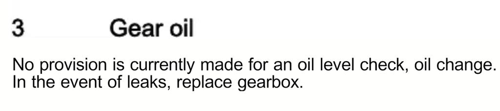

Ето, какво пише в сървиз инструкцита на тази кутия:
Gear oil
At the moment, neither an oil level check nor an oil change is
planned
Трансмисионно масло
В момента не е планирана нито проверка на нивото на маслото, нито смяна на маслото.
Ще се ходи най-вероятно до Еуратек, там казаха, че са сменяли и събира 1.6 литра при смяна, а при суха нова 2.1 литра.

Gear oil
planned
Трансмисионно масло

Това не го коментирам, че става страшно. Още от Октавия 1 се дискутира вечното масло на VW, но като го смениш и потече катрана и стружките става друга бира.Lemi_ написа: 10.01.2026, 18:21:53 Реших от любопитство да потърся и в ръководството което открих пише:
Още като я купувах от Еуратек ми казаха, че е хубаво след 160хил. км да се смени(по желание).
- smoke
- Мнения: 1925
- Репутация: 2281
- Гараж: >
Предно дясно
Баф ма'а му !!!Lemi_ написа: 10.01.2026, 18:21:53 Реших от любопитство да потърся и в ръководството което открих пише:
Какво ли не правят в името на прецакването на клиента, за да не може да ползва колата си 10+ години,
а да ходи да му продават нова!
