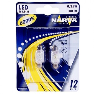

https://www.ebay.com/itm/4-x-39mm-1-55- ... 2749.l2648
Според мен ще вършат работа(компа няма да дава грешка) за осветление на номера на С2. 2.8W, без поляритет, с радиатор.

Бат Стефане, на един друг Супърб 2 сложихме това на номера и ги прекодирахме с по-истински кабел и светят уникално добре, въпреки,че са само 0.35 вата.

За по-истинския кабел и прекодирането нищо не мога да кажа, но съм сигурен, че 0,35W са си 0,35W. При слабите ледове, без греене, светлинното КПД е едно и също и консумираната мощност пряко кореспондира с излъчваната светлина ![pardon [smilie=pardon.gif]](./images/smilies/pardon.gif)
П.П.Мерих ги крушките и дават 0.19А.

Сега ми дойде на акъла, че може и щогоде прилично да светят, ако имат лупички, които да насочват светлината точно там където трябва. От снимката не мога да видя...JORDITO написа:Бат Стефане, на един друг Супърб 2 сложихме това на номера и ги прекодирахме с по-истински кабел и светят уникално добре, въпреки,че са само 0.35 вата.
- Мнения: 5482
- Репутация: 4397
Какви лампи да сложа на колата? Външно и интериорно осветление (Halogen, LED, XENON, Laser)
Имат обвивка отпред с насечена прозрачна пластмаса. Разпръскват много добре. И аз бях изненадан.
