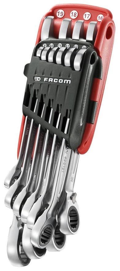

Да попитам майсторите, ползват ли марката Facom за инструменти и ако да, може ли да кажат от къде ги пазаруват? Побъркал съм се по едно комплектче ключове и не мога да мигна докато не го взема. Мога и от чужбина, но ако го има тук на нормална цена, по ми се идка от тук да е.

Виж тук, Камартон, имат все качествени инструменти.
https://www.kammarton.com/продукти/инс ... ти/ключове

NRG написа: 02.02.2020, 20:20:58 Да попитам майсторите, ползват ли марката Facom за инструменти и ако да, може ли да кажат от къде ги пазаруват? Побъркал съм се по едно комплектче ключове и не мога да мигна докато не го взема. Мога и от чужбина, но ако го има тук на нормална цена, по ми се идка от тук да е.
това е един от вносителите на Факом в България:
http://www.hidroliftbg.com/products.aspx?pr=4
А относно цената - тя е каталожна и еднаква за Европа за цялата гама на производителя. Търси познат в автосервиз или производство, работещи с Факом - вероятно ползват отстъпка.
