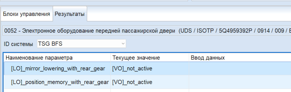

Здравейте, имам едно питане. Взех си обд 11 с про план и реших да си активирам някоя друга глезотийка. Всичко точно докато не стигнах до mirror dip функцията (Свалянето на гледалото при задна скорост). Та активирах го през аппа, появи ми се в менюто на огледалата опцията, сложих и отметка, бутам задна и огледалото отива в най - горна и най - лява позиция. Реших първоначално,че първият път го прави за да моа да си настроя огледалото както искам, но за съжаление от тогава на татък изобщо не се мърда. Пробвах да го активирам и декативирам отново през аповете , без резултат. Позицията на бутона за контрол на огледалата си е нa R. Някой имал ли е подобен случай и има ли решение?

GSH, казах ти ,че тия апове не работят винаги коректно. Не всичко е ок. Намери по сайтовете ръчното кодиране и върни настройките в начално състояние. Виж в модул 52 тези 2 неща

Мерси Жорка, аз намерих с вариант кодинга как става и днес ще го пробвам. Ама мислих, че аппа така или иначе прави вариант кодинг. Но си прав ,че може нещо да е изпуснато
