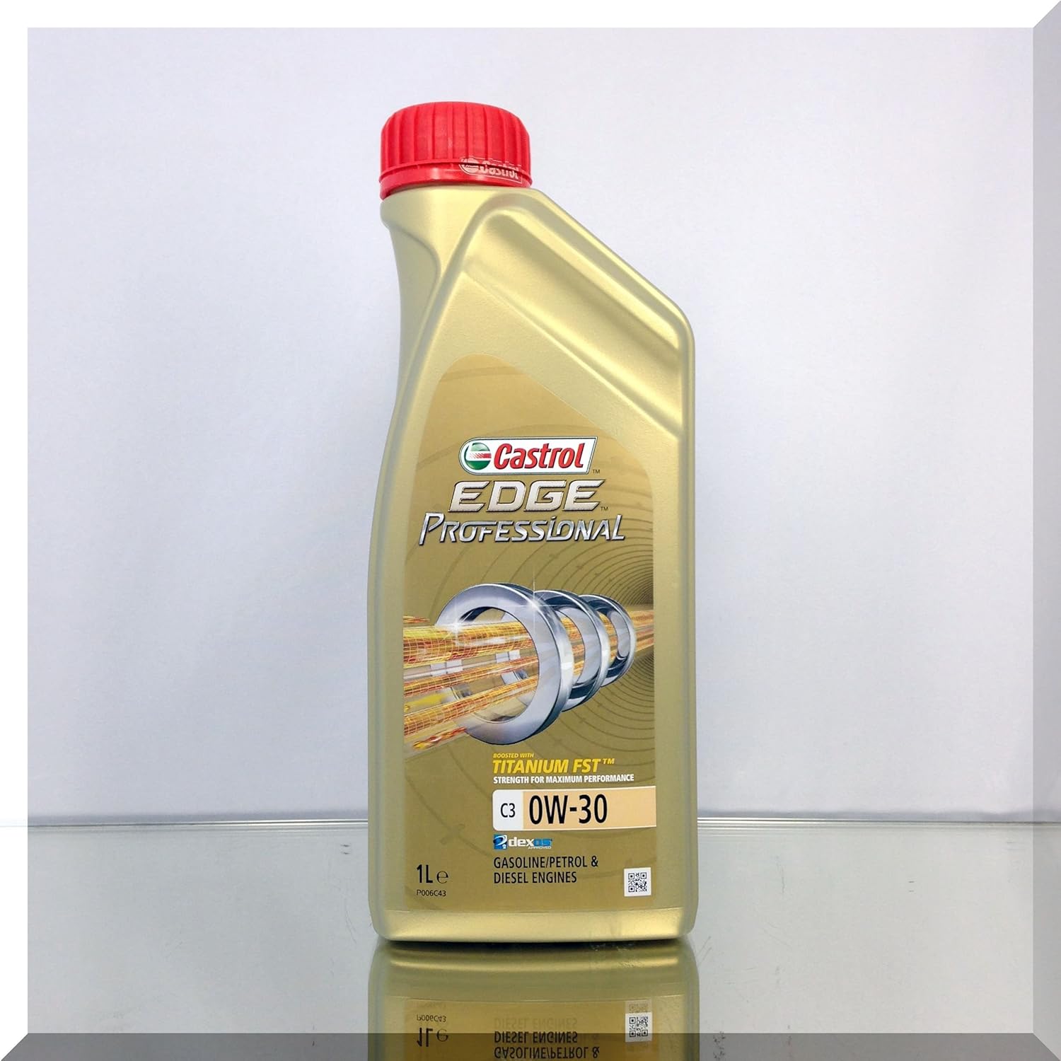

От опит го казвам...най добре сменяш дизела с бензин още преди да е произведен.
Сега по темата масла... vrs tsi с какво масло идва от завода?в ЕТ ми казаха castrol edge 0-30
такова ли е?взех 1 литър да имам just in case но все пак да си питам
- PRO
- Мнения: 7097
- Репутация: 927
- Гараж: VAG PQ46 3T
Смяна на моторно масло. Каква спецификация масло да сложа? Колко често се сменя моторното масло?
Това е ако не е LL, а от завода мисля, че идва с LL. Би трябвало да е 5W30 LL.
