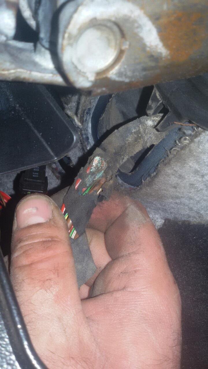

Колеги ударете едно рамо моля ви....Колата е А4 В5 1.8 Т с код на мотора АNB, та въпросната кола прави следната много лоша мизерия, не иска да изгасне и сама си дава на контакт като е заключена, не е клеморед и не е патрона, защото като махна клемите гасне, а когато махна кабелите на патрона за палене на колата, тя не реагира и не иска да изгасне. Въобще не реагира и стои запалена или на контакт. Изгасях я, като включа на задна и изключвам от ключа и ставаше, но днес вече и това не става и стои постоянно на контакт със светещи лампи, само от акумулатора гасне... Помогнете със съвет...
Всичко това го прави, когато вали или след автомивка..
- Мнения: 18024
Попитай майстора?
Релето за морната електроника е.
Под пр.стъкло коша,дренажа чист ли е.

Дренажа е чист, днес колата е при един твой колега, който в Добрич се занимава с подобни електронни проблеми Цуко, да видим какво ще открие той...
Той също е фен на Шкода има фабия
