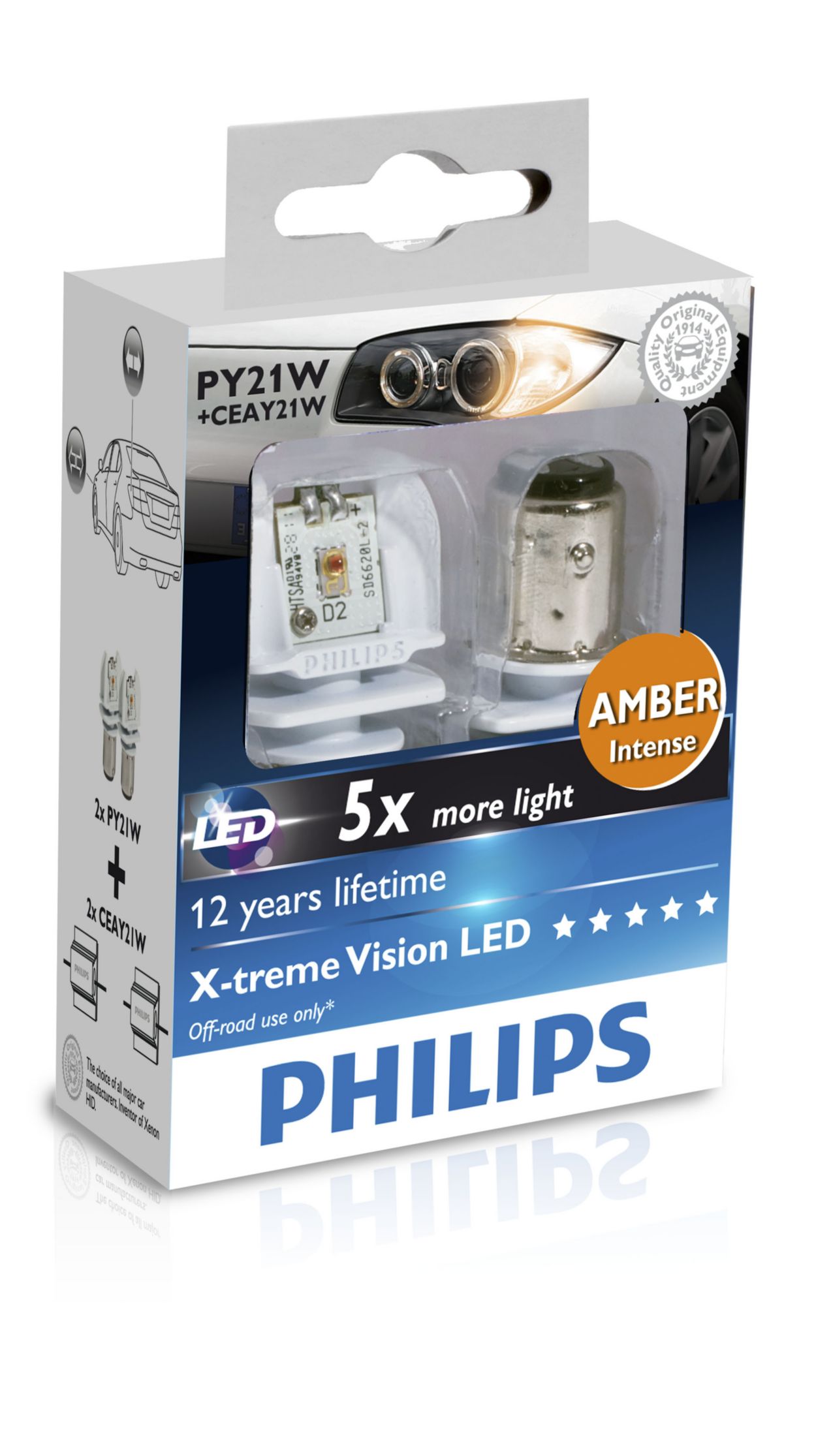

За мигачите - отново Philips LED - Аз смених няколко вида - и се спрях на Филипс - досега по-добре светеща крушка жълта не съм видял. Модела е като този :
