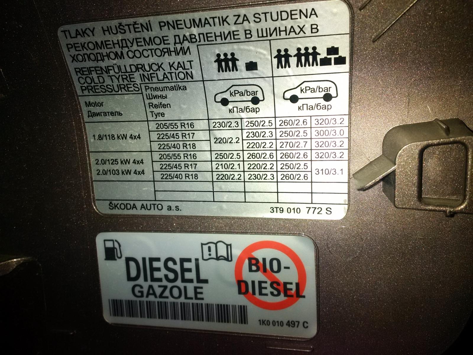

Колко да ви повтарям-при различните модели Шкода е различноDon Alfredo написа:Лепенката е в капака на резервоара бре! Туй да не е Dacia
На Суперба обаче вероятно си е в капачката..

Това е капачката на старият ми Съпърбkograman написа:Момчета, какво трябва да е налягането в гумите? Мисля ,че гумаджията се е престарал. Погледнах на гумите пише , макс. 51 PSI което е 3.5 бара .
Аз го карах на 2,3-2,4 бара

Според тази картинка, трябва да е 2,5 предни и 2.6 задни.
Чичака се е престарал 3.1 предни, 3,2 задни. Ще трябва да ходя до някоя бензиностанция да ги оправя.
Мерси на всички.

По принцип се престарават, за да се застраховат. Няма гаранция, че няма да отидеш да я натовариш до горе и после него ще плюеш, че ти ги е оставил на 2,5.
Аз винаги им казвам на колко ги искам гумите.

Това е за 4х4, където разпределението на теглото е почти 50/50. При предно, където разпределението е 60 на преден мост и 40 на заден, би трябвало предните да са поне 0.1 бар повече, при слабо или ненатоварен автомобилodo написа:Това е капачката на старият ми Съпърбkograman написа:Момчета, какво трябва да е налягането в гумите? Мисля ,че гумаджията се е престарал. Погледнах на гумите пише , макс. 51 PSI което е 3.5 бара .

Летните 17 ки на 2.8-3.0.kograman написа:Според тази картинка, трябва да е 2,5 предни и 2.6 задни.
Мерси на всички.
Зимните 16 ки на 2.5.
Така правя аз. Вози по-твърдо определено, ама аз не му се впечатлявам особенно. По-добре от колкото да имам джанти с форма на зарче.

На Голфа 17ките ги карам на 2.5 и 40к км - никакви проблеми. (да не ме чуе
