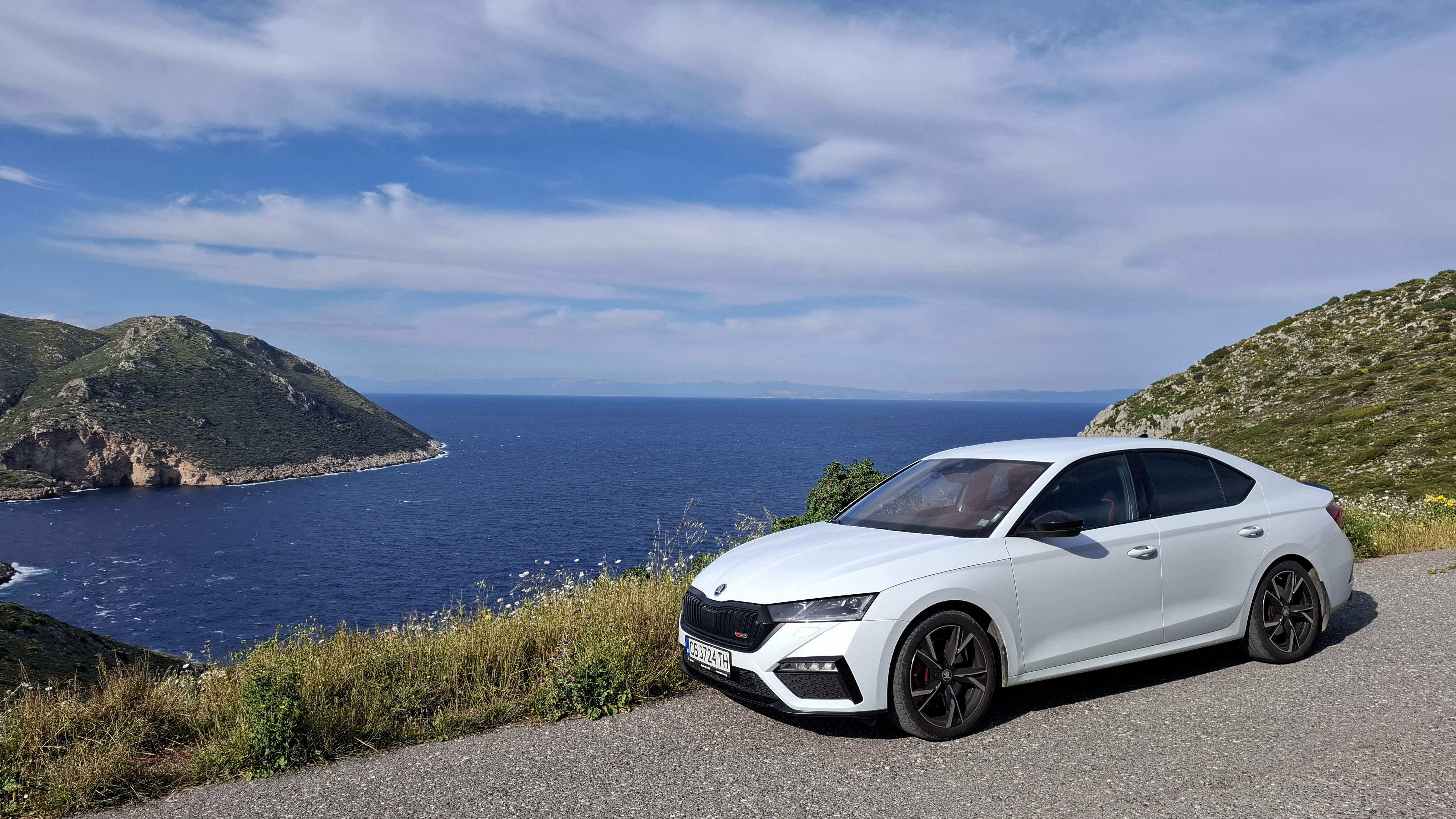

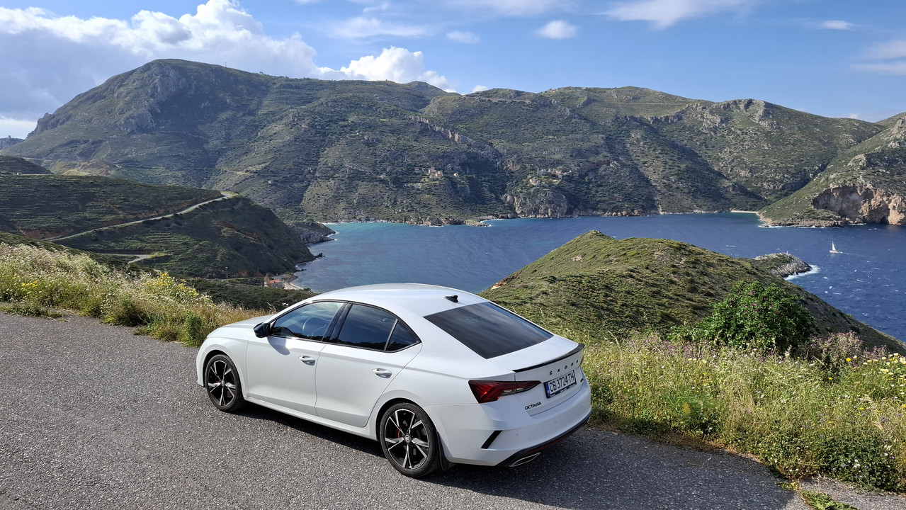

Ето така изглежда с фабричния размер 7.5J ET48 с 225/45/R18 - нито прекалено навътре в калниците, нито прекалено навън.
Имай предвид, обаче, че това е на RS, a на O4 RS задната стъпка фабрично е 15 мм по-широка (т.е. задните колела са със 7.5 мм по-навън) отколкото на стандартна О4:
(за да видиш детайлите по-добре, отвори снимките в отделен tab на браузъра и чрез click в тях можеш да ги видиш в по-голям размер).
