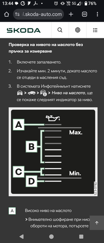

YSDIMOV написа: 11.01.2026, 13:40:46 Skoda Octavia 130edd 2025 1.5 tsi mhev 150кс.
Благодаря
4.3л се наливат , за да бъде между минимум и максимум.
По щека си - Перфектен.
По датчик си над минимума с едно деление , но аз датчици не гледам .
Много са капризни и много грешни индикации дават
Поздрави

Lemi_ написа: 11.01.2026, 13:41:55 двигател е и при каква температура е измерването
Измерването е след пробег от 400км по магистрала и по процедура.

ЦецоNOL написа: 11.01.2026, 13:44:27 По датчик си над минимума с едно деление , но аз датчици не гледам
Значи инженерите да си хвърлят дипломите, целия труд и да се върнем към щеката, която е и по-евтин и точен измервателен уред. Извинявам се ако съм саркастичен.
Сигурен съм, че има логично обяснение.

Две снимки на студен и топъл двигател, не съм сменял масло още, колата е на 5 К км.

PPG написа: 11.01.2026, 15:33:39 Две снимки на студен и топъл двигател, не съм сменял масло още, колата е на 5 К км.
И при мен е така, с малката разлика, че смених фабричното масло и индикацията с 30% по-ниска. Иначе +\- едно деление е обяснимо с температурните разлики и вискозитета. Преди смяната си беше с една до две под максимално.

Може и да не съм прав, но мисля, че разбирам колегата. Та, ако приемем, че Шкода слагат първоначално 4,3 л. масло в колата и показатела на таблото е 2 деления под макса, защо при смяна на същото количество показва нивото в средата. Тук не става въпрос за нормално ниво на маслото, а за количеството което си платил, а не са ти наляли.
