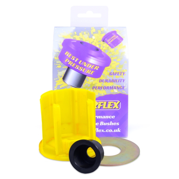

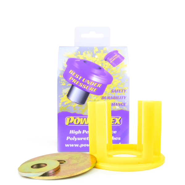

За модела на снимката по долу, който влиза е ОЕМ-те и обира вибрациите - мисля, че по-добрия вариант, а до като гледам модел, който си взел (hybrid bush) заменя единият ОЕМ-ски и от там може да идва проблема с вибрациите.
Слагал съм 10-на тампона през ОЕМ-те и е нямало вибрации в купето. Даунпайповете на Milltek Sport за VAG 2.0TFSi/2.0TSi напречни двигатели, идват с такива тампони Powerflex, а на двигателя и ск. кутия си е с ОЕМ-те.
П.П. за тампоните по окачването на Powerflex мога да кажа само хубави неща, при монтажа им се изисква доста смазка, за да не проскърцват после.... Но поведението им определено е по-добро, от каквото и да е ОЕМ-ско.

За писта 100% ще става. То все едно с твърда връзка се получи.
Сега съм поръчал друг, когато дойде и го монтирам ще пиша. Добре, че при ваденето на оригиналния не го счупих много и си влезна обратно без да се налага да свалям моста. Че имаше и такъв вариант. ![fool [smilie=fool.gif]](./images/smilies/fool.gif)
