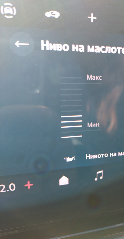

Претенциите ми са да получавам адекватно сервизно обслужване, щом си плащам, и от сервиза да могат технически и аргументирано да ми обяснят откъде идва разликата от 30% в нивото на маслото при еднакво количество от 4.3 л, отчетена от един и същ електронен датчик. Дали това се дължи на различно количество, на по-нисък вискозитет или на нещо друго.
Въпросът не е дали мога да си долея масло, а дали съм получил това, за което съм платил. Разликата от 30% в отчитането на датчика не е пренебрежимо малка, тъй като се равнява на над 1 литър. Автомобилът излиза от сервиз за смяна на масло и е почти за доливане. Мен лично не ме удоволетворява фактът, че нивото е между минимума и максимума, щом съм платил за конкретно количество и качество.

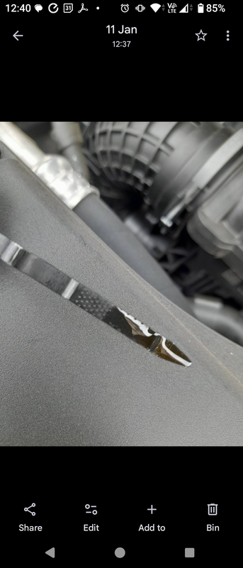

След пробег 300км
С щека след пробег 400км

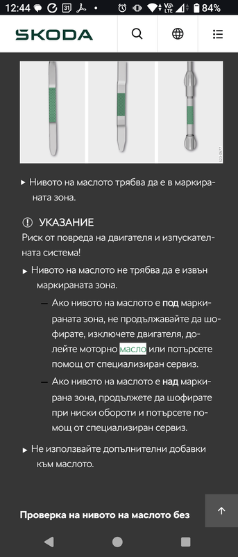

Указания

Указания

От средата до макса не е повече от литър за масовите мотори. Положението на автомобила влияе на отчитането. Това което си показал е нормално ниво на масло. В общи линии въпросът ти се свежда до това -дали не са ме минали? Минали са те, не ходи повече, и ти ще си доволен и ЕТ също.

Колегата @ЦецоNOL каза, че тези датчици не са много точни. Както се вижда на щеката, маслото е по средата. Ти поне имаш щека.

Мислиш, че две чертички от показанието на екрана са равни на 1.3 литра ли, защото с примера сиYSDIMOV написа: 11.01.2026, 12:30:51 Разликата от 30% в отчитането на датчика не е пренебрежимо малка, тъй като се равнява на над 1 литър.
казваш точно това.YSDIMOV написа: 11.01.2026, 12:30:51 Все едно да ви попитам дали ако платите 1кг за имитиращ продукт и ви дадат 700гр ще се обърнете без коментар.
И всъщност какво искаш да ни кажеш? Че вместо 4.3 литра, са ти наляли 3 литра ли
Несериозно е!
Маслото ти е точно на средата на щеката, което е перфектно.
Ако ти бяха наляли 3 литра, както се опитваш да ни убедиш, че са направили, на щеката нямаше да има изобщо масло.
