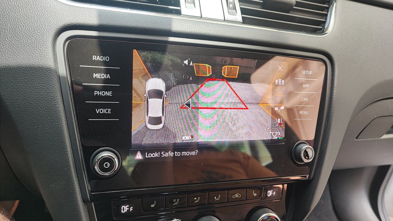

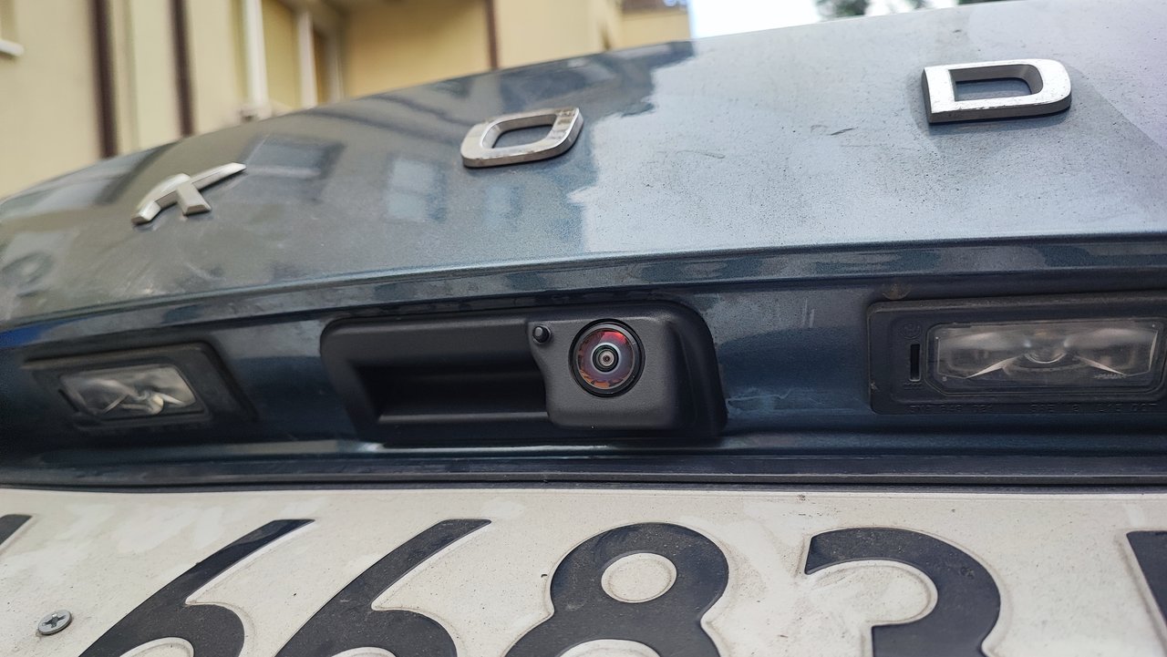

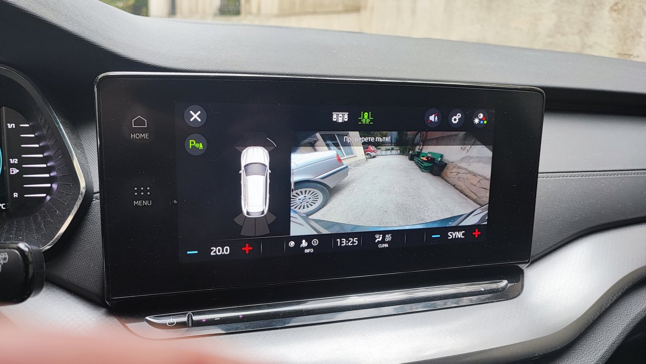

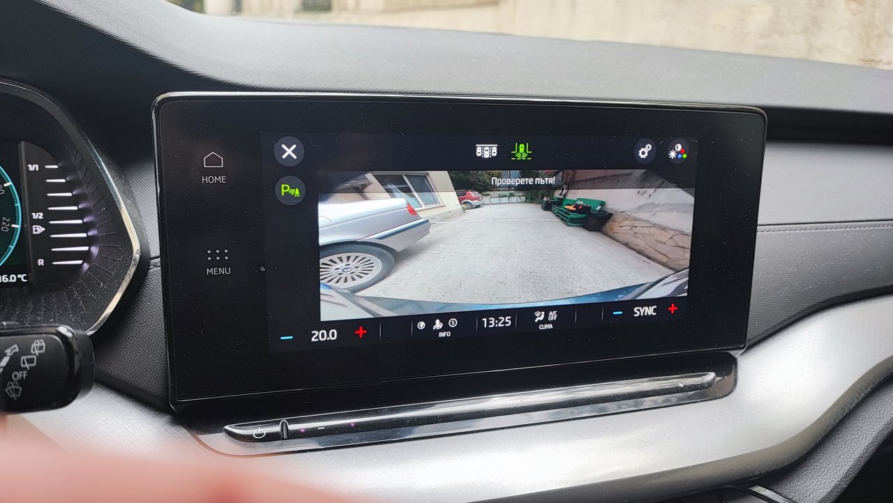

Големи благодарности на @JORDITO.
Рано или късно всяка Шкода ляга на операционната маса при Жорката. И моята не остана по-назад.
За има-няма 2 бири време беше оборудвана с оригинална камера от бай китаец. За инсталацията могат да завидят в завода на Шкода. [smilie=hunter.gif]
Интересно, намерихме производствен стикер в таблото от 10-ти или 11-ти месец 2018г., а колата беше произведена края на март 2018. Дошла е от бъдещето. [smilie=sarcastic.gif]

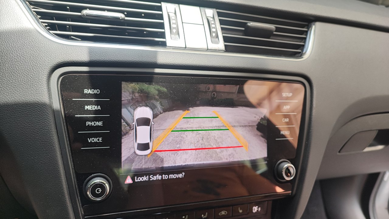

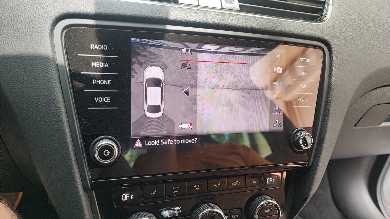

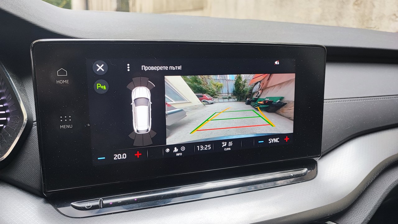

slavkoff, ей на . Higline камера с 4 визуализации. И мерси за биричката ;)

JORDITO написа: 27.06.2024, 14:47:27 slavkoff, ей на . Higline камера с 4 визуализации. И мерси за биричката
Жорка, това някаква по-модерна камера ли е от нашите, които навремето си ги слагал? Като качество на изображението по-добре ли е? Трябва ли да се пуска нов кабел или само може да се смени камерата? [smilie=sarcastic.gif]
Мнения: 5480
Репутация: 4396
nmnikolov, като качество на изображението, винаги съм твърдял че по-евтиният вариант само със статични линии вади по-хубав образ от оем вариантите.
Пуска се изцяло нова инсталация. Не може да се ползва старата.

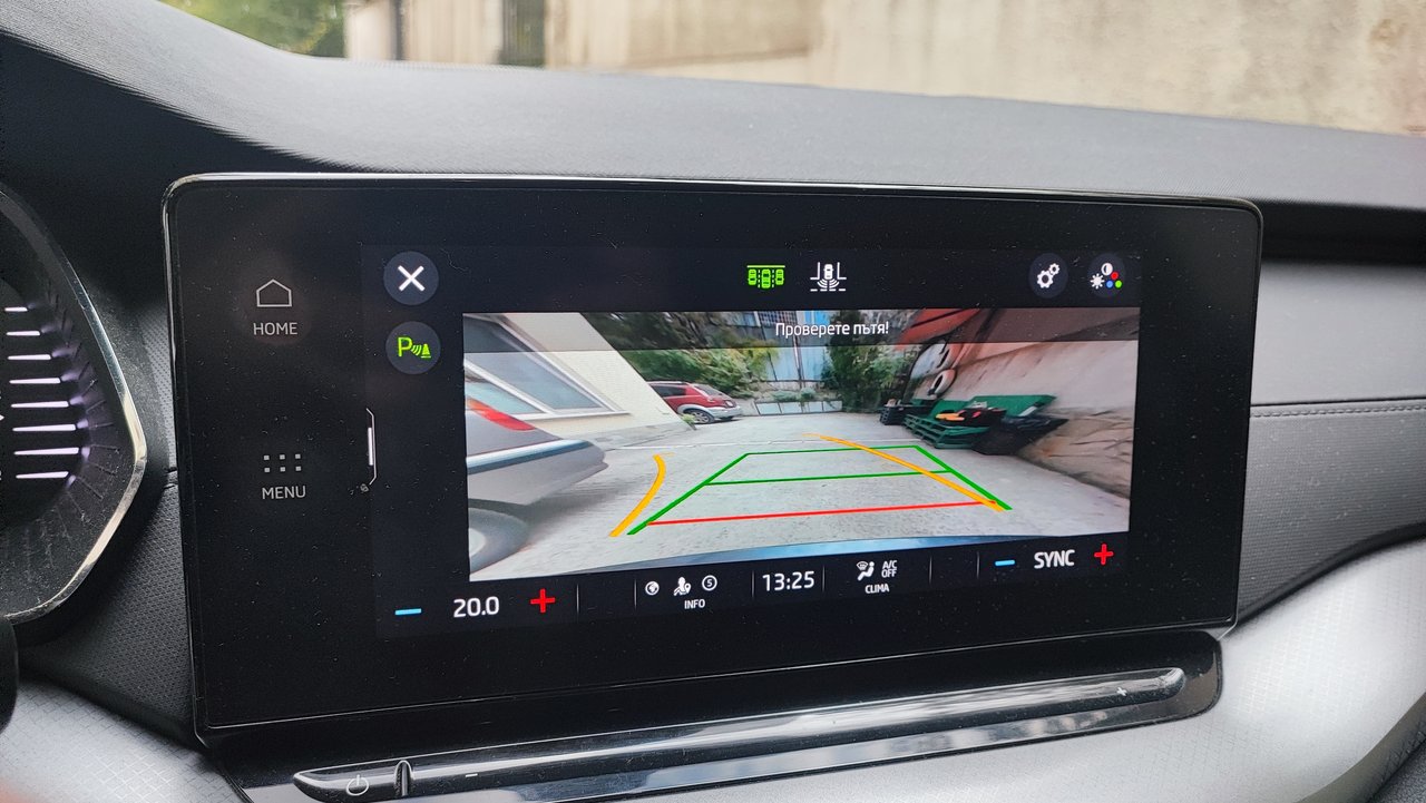

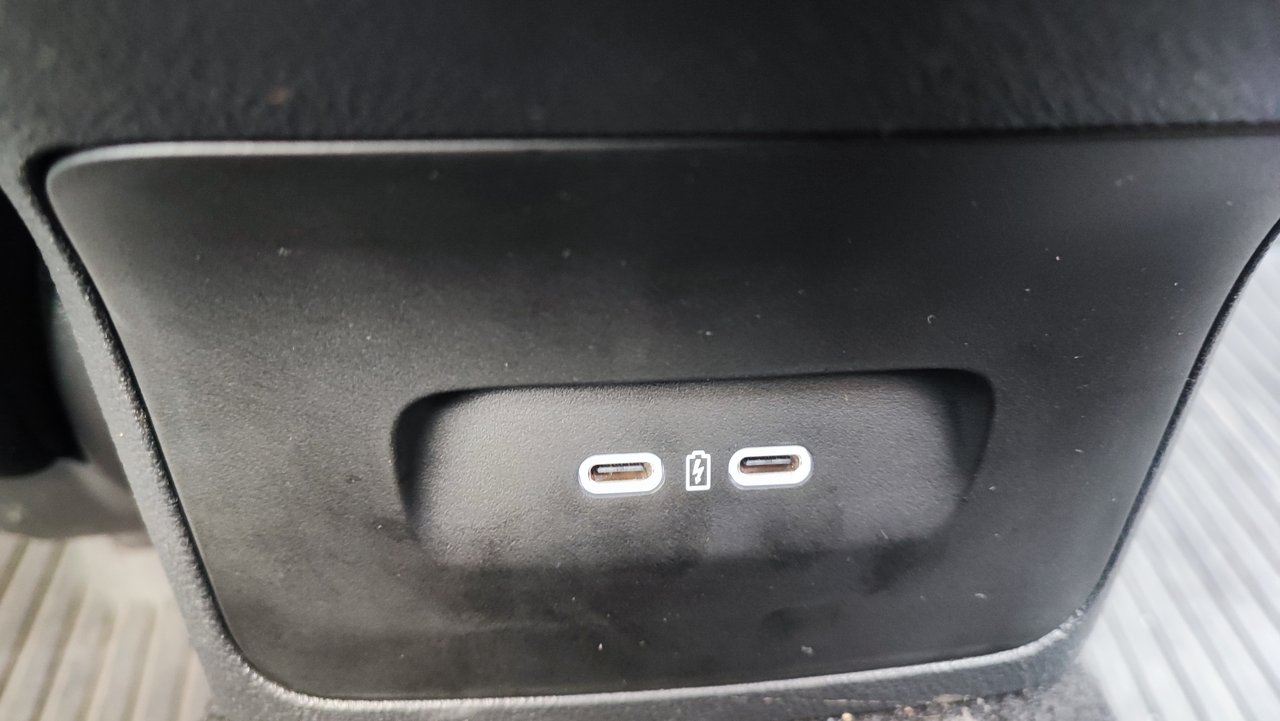

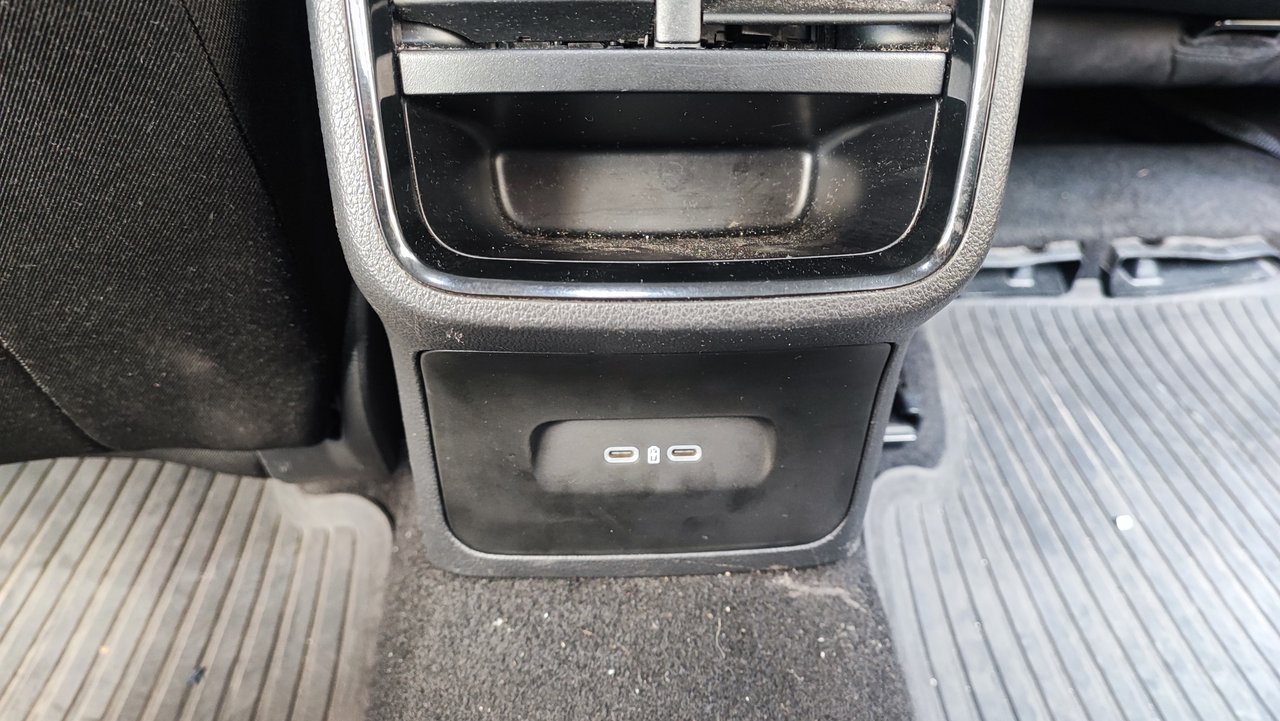

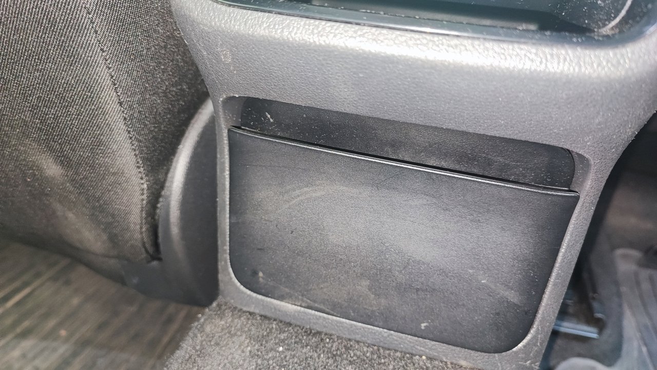

Skoda Octavia 4 2021 . Монтаж на оем USB портове Type - C за зареждане за пътниците на задната седалка.
Монтаж на камера за заден ход към оригиналната мултимедия.

@JORDITO,
На Superb 3 usb портовете от type A могат ли да се преработят и сменят на type C ?
Мнения: 5480
Репутация: 4396
slavikatsarov, ако говорим за този пред лоста и този в подлакътника,те минават през USB hub за да са активни за карплей и андроид ауто.
Трябва да видя дали примерно на новите с type-c е същата букса.
Само за и информация,един такъв порт нормален за карплей е 93 лв. нов ;)

Мнение от slavikatsarov »
Ако може да стане, цената е приемлива браво
За задните 2 също ако може да се направят на Type C
Като провериш ще кажеш ,може ли и кога ! [smilie=pardon.gif]
