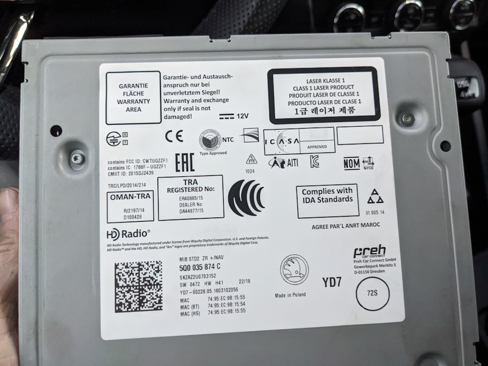

А относно дисплея, накарай продавача да изкара модула в жабката и да ти снима белият хартиен етикет.
Ето така:
И снимка в SETUP - SYSTEM INFORMATION - DEVICE PART NUMBER
Почти съм сигурен, че е Mib 2.5, но пак не схващам идеята за смяна на дисплея.

JORDITO написа: 03.06.2022, 08:34:32 Снимай екрана и модула в жабката.
Не знам, какъв е този модул в жабката, но екранът ми това показва. Телефонът ми е вързан с bluetooth, ама само като телефон работи. Изображение
Ако "мултимедията" е модула, ето една снимка на единствено в жабката ми.
Мнения: 5481
Репутация: 4396
Навигация ретрофит
froggy, ако не съм се объркал,това е Амундсен и ти липсва картата с навигационните данни. Имам такава за миб2.
